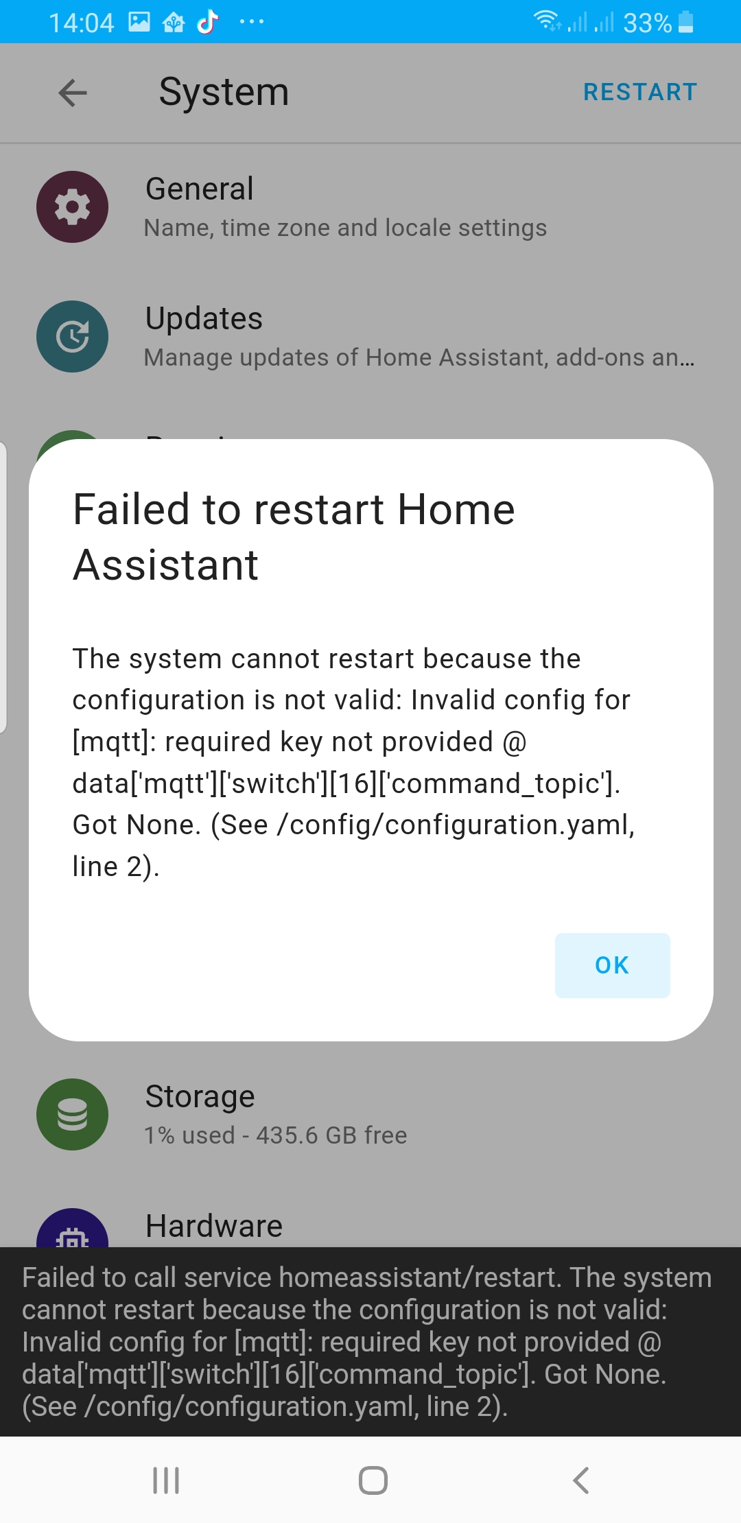

Kai perkraunu namo asistentas meta stalą, kas galėtų būti
