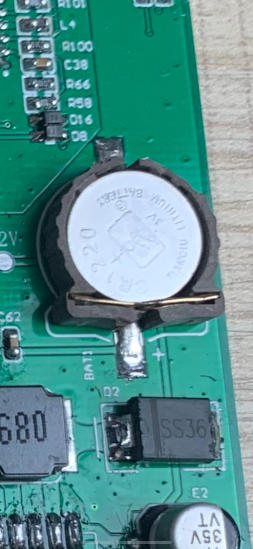

Une simple question : référence de la pile 3V à installer pour la sauvegarde du DS1307M ?
Bonne journée
Djoii
battery model is CR1220 here is photo.
Bonsoir à tous
merci pour l'information pour la pile CR1220
