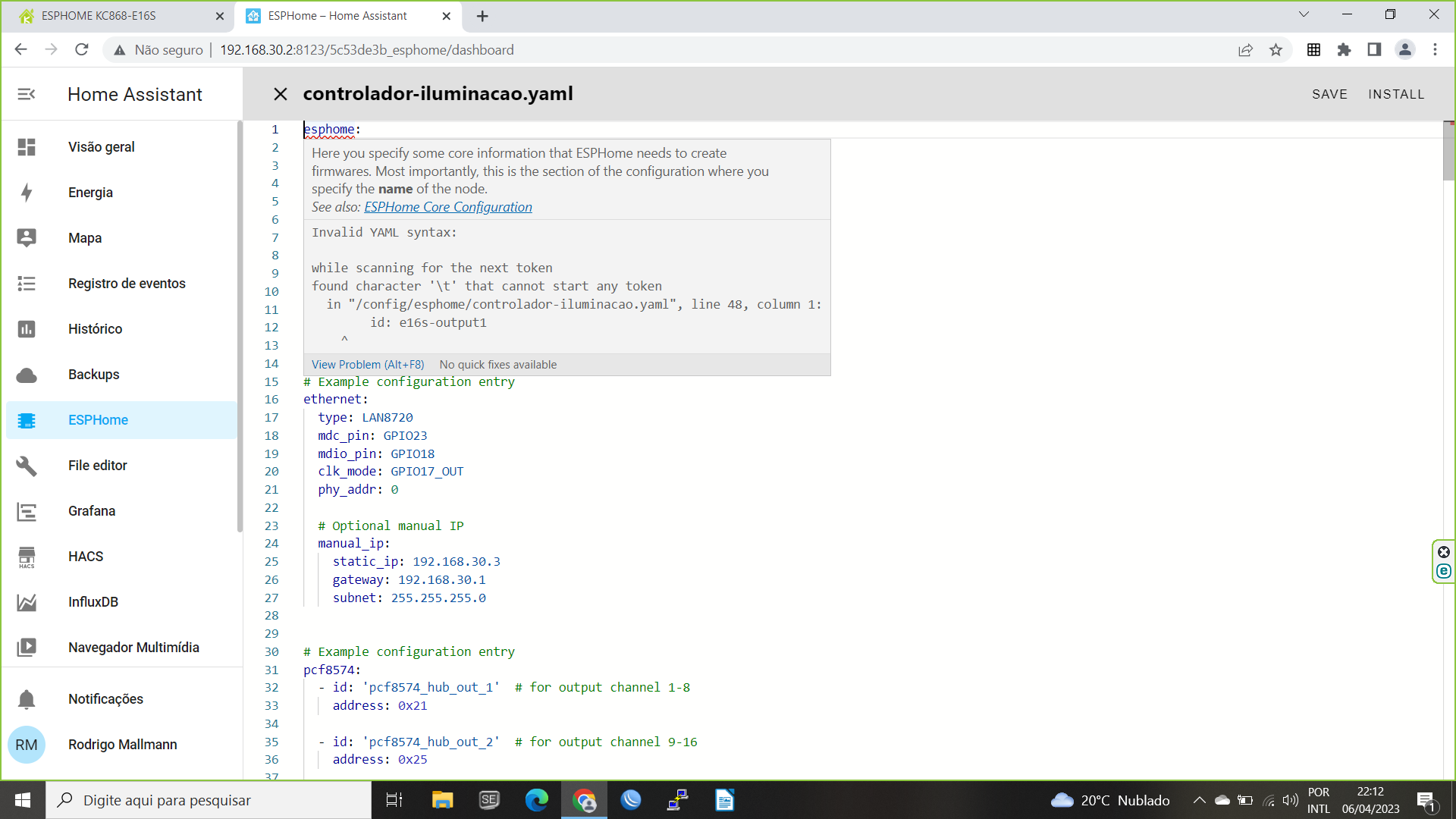

Olá, tudo bem, estou tentando implementar o esphome via home assistant no KC868-E16S, porem quando inicia a compilação esta dando um erro conforme imagem em anexo, e no final do processo de instalacao quando tento acionar o relay pelo switch touch o relay nao fica armado. Poderia me orientar onde eu estou errando no processo. Um detalhe importante, se instalo a versao web, o equipamento funciona normalmente.

RE: ESPHOME KC868-E16S - admin - 04-06-2023
what error message?
RE: ESPHOME KC868-E16S - rodrigomallmann - 04-07-2023
Segue uma imagem do erro e faz referencia exatamente nesse trecho do código, linha 48 em vermelho
# Individual outputs
switch:
  - platform: gpio
    pin:
      pcf8574: pcf8574_hub_out_1
      number: 0
      mode: OUTPUT
      inverted: true
RE: ESPHOME KC868-E16S - admin - 04-07-2023
looks like a yaml error
the "id:" have to align in the same yaml list

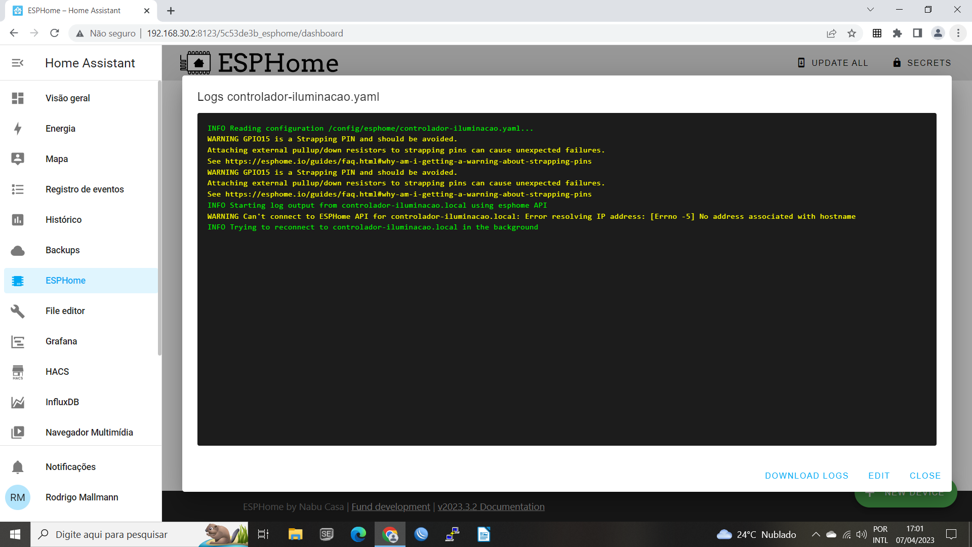

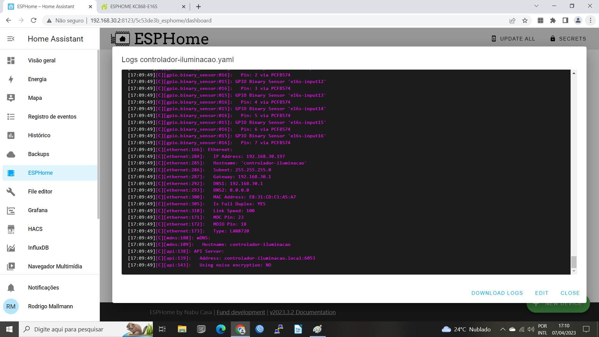

Agradeço pela ajuda e consegui ajustar o codigo e instalar ele, porem o dispositivo nao fica online dentro da plataforma esphome, as funçoes para ligar e disligar pelas teclas esta tudo funcionando perfeito. Somente nao consigo fazer o home assistant se conectar ao controlador. Segue em anexo um log de um erro relacionado a api porem o campo api: esta no codigo.
Segue também um imagem onde mostra que o controlador conseguiu receber ip.
you can delete these code, just use DHCP:
manual_ip:
static_ip: 192.168.30.3
gateway: 192.168.30.1
subnet: 255.255.255.0
