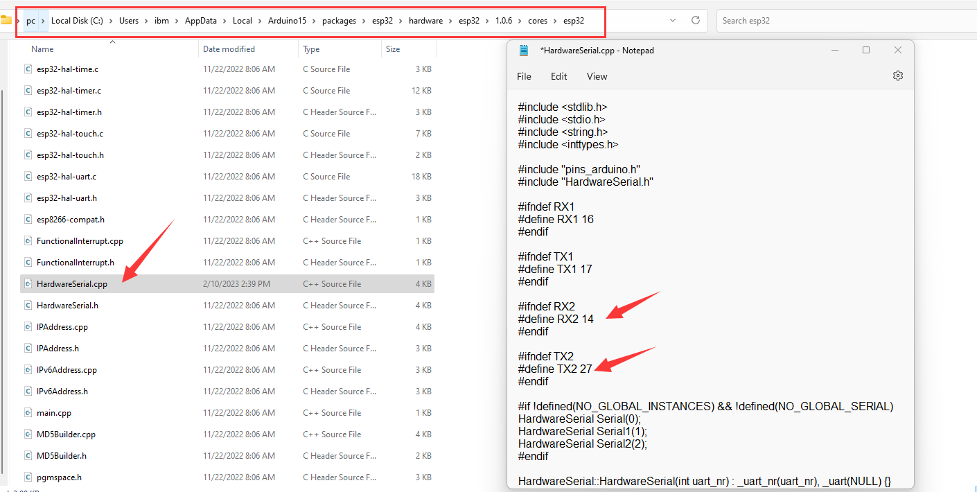

Me pueden ayudar con la configuración en el mismo código de Arduino, el cambio de.pines del rs485 y scl ya que tengo otras tarjetas que programo y no quiero estar moviendo ese dato desde la configuración de Arduino ide, gracias

sure, you can also set the SDA,SCL pins in arduino source code.

al final puse la configuracion recomendada cambiando los datos de rs485 en HardwareSerial.cpp , pines 14 y 27, adicional deje en mi codigo la configuracion de pines no se si eso tambien funcione sin configurar en el archivo cpp, de cualquier forma dejo el fragmento de codigo donde indica los pines dinamicamente en el ino
const uint32_t TiempoEsperaWifi = 5000;
#define RXD2 14
#define TXD2 27
String relaystate[16]={"relay1state","relay2state","relay3state","relay4state",
"relay5state","relay6state"
unsigned long timeElapsed;
String url = "http://74.208.53.203/index3.php";
void setup() {
Serial.begin(9600);
Serial.println("\nIniciando multi Wifi");
for(int i=0;i<=5;i++)
pcf8574_R1.begin();
pcf8574.pinMode(P0, INPUT);
pcf8574.pinMode(P1, INPUT);
pcf8574.pinMode(P2, INPUT);
pcf8574.pinMode(P3, INPUT);
pcf8574.pinMode(P4, INPUT);
pcf8574.pinMode(P5, INPUT);
pcf8574.pinMode(P6, INPUT);
pcf8574.pinMode(P7, INPUT);
Serial.print("Init pcf8574...");
if (pcf8574.begin()){
Serial.println("OK");
}else{
Serial.println("KO");
Serial2.begin(9600, SERIAL_8N1, RXD2, TXD2);
gracias
