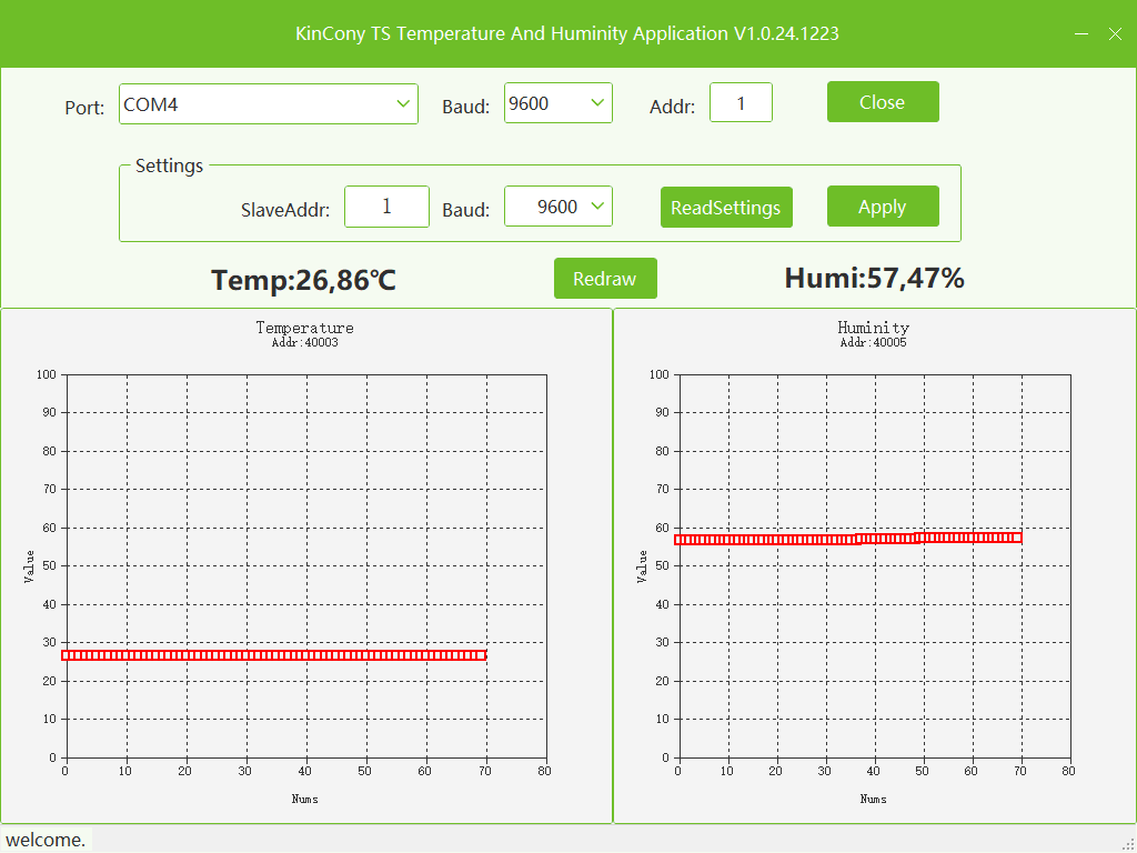

Hello. Please help me set up the KC 868-16A KinCony TS Tiny RS485 SHT30 homeassistant bundle. I checked the sensor using a USB RS485 converter and it works. I connected it to the KC868 - 16a and can't figure out how to set it up.

How to change the sensor address TS Tiny RS485 SHT30 to connect 2 at once
just set different address for different sensor.

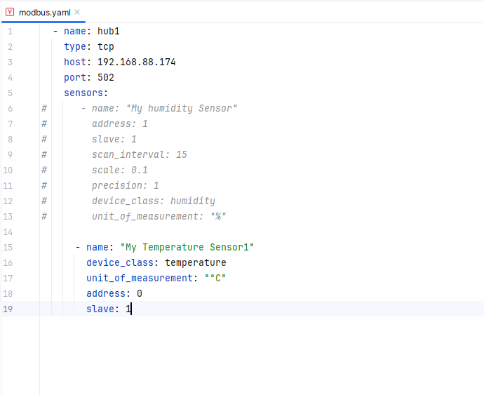

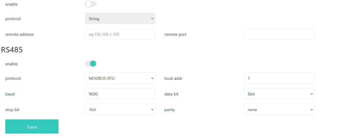

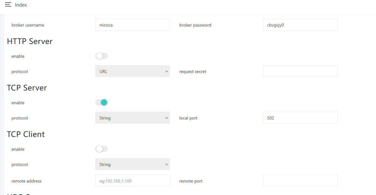

Для тех кто читает пост. Изначально не понятно было как же TS Tiny RS485 SHT30 работает через rs485. В стандартной прошивке есть rs485 и пытался установить связь по средствам modbus tcp, но тех поддержка указала, что не будет работать . Тогда встал вопрос как сделать , чтобы считывать показания на KC 868 где есть выходы rs 485. Решение простое. Алгоритм :
1) Установил у себя на сервере Esphome в докер.
2) Используя часть кода https://www.kincony.com/forum/showthread.php?tid=6849 и на сайте https://devices.esphome.io/devices/KinCony-KC868-A16 распиновка там указана правильная, чтобы не было коллизий , собрал прошивку.
