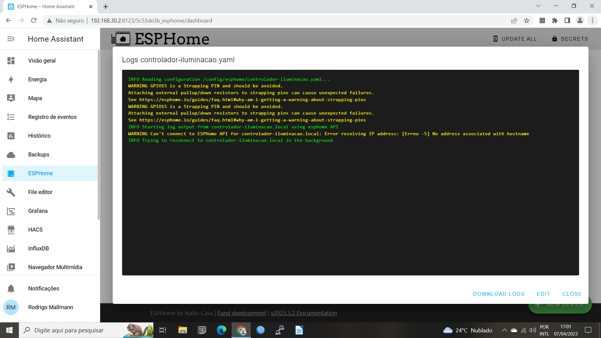

Agradeço pela ajuda e consegui ajustar o codigo e instalar ele, porem o dispositivo nao fica online dentro da plataforma esphome, as funçoes para ligar e disligar pelas teclas esta tudo funcionando perfeito. Somente nao consigo fazer o home assistant se conectar ao controlador. Segue em anexo um log de um erro relacionado a api porem o campo api: esta no codigo.

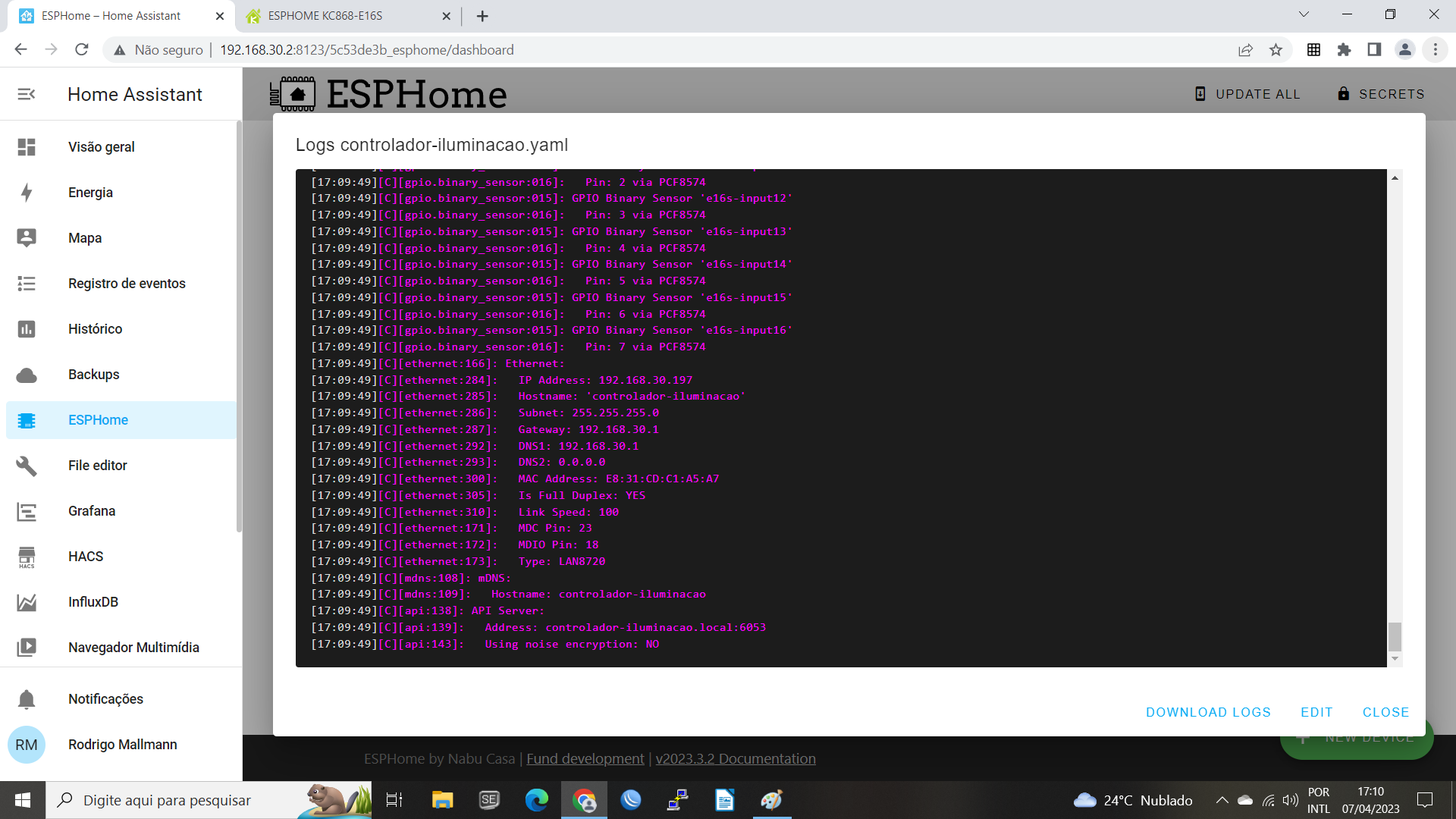

Segue também um imagem onde mostra que o controlador conseguiu receber ip.
you can delete these code, just use DHCP:
manual_ip:
static_ip: 192.168.30.3
gateway: 192.168.30.1
subnet: 255.255.255.0
